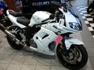

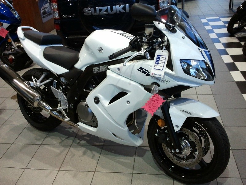

Ciao a tutti, ho bisogno di un vostro aiuto, ho trovato un occasione delle carene originali Suzuki per rendere la sv una sv sf, ma ho bisogno di avere un piccolo aiuto per il fissaggio.
il ragazzo delle carene è stato gentilissimo mandando tutte le foto dei particolari ma non riesco a capire dove andrebbero fissate, perché guardando questa foto.vedo una vite vicino alla scarico e qualcosa di rotondo a metà carena ed una laterale poi basta
qualcuno che le monta potrebbe dirmi o mandare delle foto di dove e come vanno fissate per favore

così a occhio una vite è fissata sul fianchetto del radiatore, e l'altro tondo nero è un tampone paratelaio
comunque non capisco il problema, quando ti arriveranno le carene le appoggi alla moto e vedi in corrispondenza dei buchi cosa c'è dietro

Si lo so ma il fatto è che nella foto zummando vicino allo scarico vedo una vite per tenere la carena cosa che nelle foto del ragazzo non c'è ed essendo originali Suzuki dovrebbero essere uguali.
